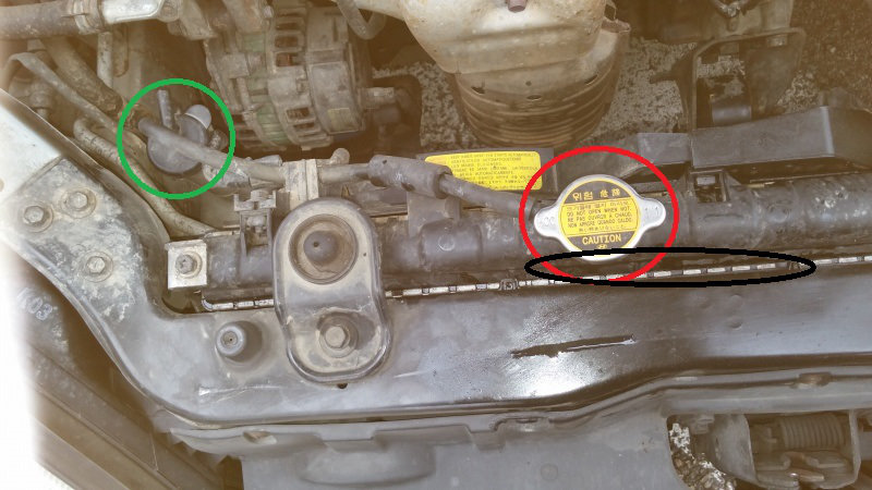

Re: Fuite radiateur
du coup le stop fuite je le mets ou ??
ps : c' est pas ma photo mais j ai le meme souci ; fuite au niveau de l emplacement entouré en noir

Re: Fuite radiateur
Nan mais ce produit c'est pour les "micro-fuite" genre vieille durite je pense... pas sûr que ça y fasse pour ton problème. Tu l'as déjà utilisé dans un cas pareil Moulino ?

Re: Fuite radiateur
Oui pour une petite fuite en bas du radiateur sur le RD, j'ai pris du Winnsman3515 a écrit :Nan mais ce produit c'est pour les "micro-fuite" genre vieille durite je pense... pas sûr que ça y fasse pour ton problème.
Donc certainement aussi au niveau du sertissage comme ici en haut.
