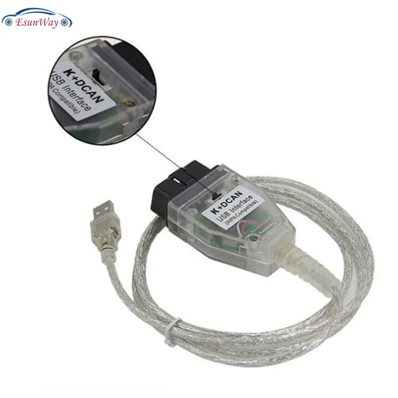

Re: [Avis] Quel scanner OBD2 choisiriez-vous en 2019
https://www.ebay.fr/itm/Outil-de-diagno ... Sw9Rpewkfw
VAG-K-CAN-K-peut-Commander-1-4-PIC18F25K80-FTDI-OBD-OBD2-voiture-Diagnostic-automatique-outil.jpg
fonctionne très bien pour moi et petit prix :)
test fait sur ECU tout nu en direct :)
j'ai juste a signaler une instabilité de la connexion donc des reset sont a prévoir ou un autre hardware informatique ou des pilotes modifiés
Une autre indication, j'ai fait met test en reliant uniquement sois l'ecu soit le module airbag, il se peux qu'en reliant les 3 k-line ça soit le bazar niveau réponse des 3 controleurs, peut être qu'un interrupteur multi position pourrais faire boulot

vinzzz34 a écrit :Une autre indication, j'ai fait met test en reliant uniquement sois l'ecu soit le module airbag, il se peux qu'en reliant les 3 k-line ça soit le bazar niveau réponse des 3 controleurs, peut être qu'un interrupteur multi position pourrais faire boulot
C'est ce que j'ai, le même module avec choix des pins de connexion, il n'est pas plus cher :)
Ah ça existe déjà ^^, tu aurais un lien ou photo du modèle en question?
Peut être un truc dans le genre
Par contre il faut surement modifié le câblage pour être adapté sur nos hyundai
