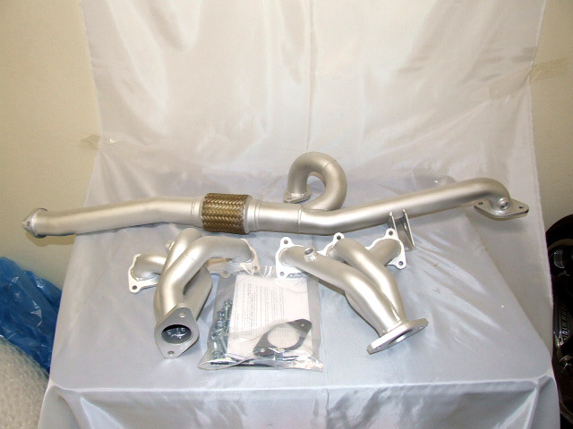

Collecteurs d'échappement
Prix : 230 à 1000€ selon la marque.
Difficulté d'installation : Difficile (long et pénible surtout), 1 journée.
Lien vers le DIY. Ce DIY est excellent, quelques remarques cependant : Pour défaire ou remettre la courroie d'accessoire, inutile de bourriner, utilisez une clé plate de 24 sur le bout du galet tendeur et poussez vers le bas, ça se détend et ça va tout seul. Démontez également impérativement le répartiteur d'admission, sinon c'est une horreur pour accéder au pare chaleur arrière, dont les vis sont souvent très grippées. Si vous voulez gagner du temps et vous faciliter la tâche, partez du principe que vous viderez votre clim : dévissez les durites de clim au dessus du compresseur (ce qui va le vidanger, attention au gaz vert fluo), ça ira ensuite tout seul pour le virer.
Gain : Important.
Risque pour la mécanique : Moyen. Vous devrez déplacer le compresseur de clim et l'alternateur en les dévissant partiellement, vous devrez aussi démonter le répartiteur d'admission pour accéder aux vis du pare chaleur et des collecteurs, c'est en faisant ces opérations qu'il y aura quelques risques pour la mécanique (foirage de boulon, sonde mal ou non rebranchée, joint oublié ou abimé).
Le V6 a trois catalyseurs montés sur ses collecteurs d'échappement. Autant dire trois freins à main. Le fait de passer à des collecteurs inox dé catalysés libère énormément le moteur, le gain de performance est vraiment notable. Mais celà se mérite : la modification, si elle n'est pas compliquée, est longue et pénible à faire, les vis des collecteurs étant difficilement accessibles et plusieurs éléments devant être déplacés pour pouvoir les retirer. Ils présentent aussi deux inconvénients notables : ils déclenchent très souvent des "check engine" sur votre tableau de bord, car les sondes lambda détectent que votre catalyseur ne marche plus. Forcément, il n'y en a plus. C'est sans conséquence pour le fonctionnement, mais ça peut être dérangeant de voir cette led allumée tout le temps. Les GK3 de 2002 sont un peu épargnés, leurs sondes lambda fonctionnant différemment. Deuxième inconvénient : la pollution grimpe en flèche, vous ne passerez pas au contrôle technique, et largement en plus. A moins de réinstaller vos collecteurs d'origine juste avant (toujours un plaisir.....) ou d'installer un catalyseur haut débit (il limitera moins les performances et diminuera un peu la pollution... Mais pas toujours suffisamment, donc ne comptez pas sur ces cata pour régler le problème systématiquement).
Marques : Les modèles Ebay et SSA se valent et offrent un bon rapport qualité/prix. Des modèles avec des designs mieux étudiés sont disponibles (SFR, Ark, JunBL, RPW, DCSports...), mais la différence apportée par rapport au bas de gamme est faible, et les prix sont très élevés, d'autant qu'il faut souvent leur ajouter la pose de bungs pour les sondes, non présents d'origine, alors qu'ils le sont sur le bas de gamme. Le DCSports est à nouveau disponible après un an et demi de rupture de stock et un rachat par une autre boite. Il présente un excellent rapport qualité/prix, avec un prix situé pile entre le bas et le haut de gamme, un design beaucoup mieux étudié que le SSA, il est en acier non inox mais recouvert de céramique (la chaleur est mieux contenue à l'intérieur du tube, les gaz s'écoulent donc plus vite et la baie moteur est moins envahie par la chaleur) ; et il est réputé pour ne pas déclencher de check engine... A confirmer...
Mon choix : RPW.
Avec l'ensemble de ces modifications "stage 1", le GK3 V6 est débridé et flirte avec les 200 chevaux.

Quelqu’un connais DTM part j'envidage de passe au collecteur inox voici le produit en question
https://www.dtmparts.com/PBSCProduct.asp?ItmID=21131884
je ne sais pas quoi en pense
Merci .
Je sais qu'il existe d'autres sites m cela es un casse tète pour les commandes outre atlantique .
