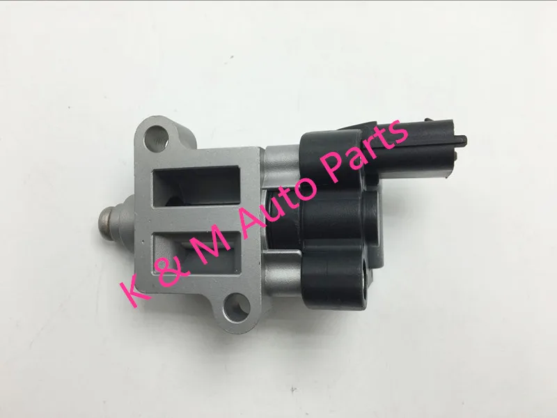

Je suis intéresser par cette pièce magique qui améliore la reprise de nos coupé :
J'ai un 2.0l, est-ce que c'est compatible ? Aaurais-je vraiment toutes les améliorations citées ?
https://www.ebay.fr/itm/HYUNDAI-COUPE-T ... 1438.l2649
Re: iac restrictor
il y'a une différence entre les modèles cvvt, tu peux rapidement vérifier en regardant la tête de ton IAC.
viewtopic.php?f=112&t=362877&p=579651#p578647
Un IAC restrictor spécial forum devrait arriver en boutique sous peu.
