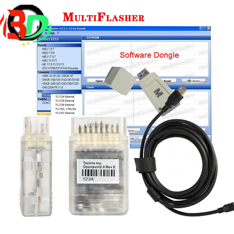

- Messages : 7773
Re: le chiptuning du coupé
je viens de tomber sur se kit sur ali, je viens de le commander, je testes ça à la réception
multiflasher + openport + dongle usb pour 167€
le prog de lecture de l'ecu par obd est bien arrivé et tout semble fonctionner, il faut que je testes sur mes ecu spare
et enfin finir par backuper le cerveau de ma mamie ^^
- Messages : 7773
Bon bin mauvaise nouvelle pour les v6 de 2002
reject ecu request super bonne nouvelle pour les 2.0l

- Messages : 7773
@Philippe74
pourrais tu me traduire ça?
j'ai se poste aussi sur le sujet du 2.7L 2002-2004
https://www.multiflasher.com.ua/forum/v ... ?f=12&t=76
https://www.multiflasher.com.ua/forum/v ... 186#p10186
Merci à toi
edit si j'ai bien tout compris,
la lecture avec multiflasher n'est pas possible sur les ecu hyundai siemens avec une eeprom plus petite ( 29f200)
@r0main, quel est la taille de l'eeprom de ton 2.0L non cvvt ? 256 ou 512 k?
Code : Tout sélectionner
Нормально. Паузы между "полосками при подключении" несколько дольше обычного, а так - АК-47 в рельности.
Вчера симк43 5 разъемов на СантеКлассик 2.7 спокойно по розетке считал/записал.
Версия загрузчика крайняя. Дрова ОпенПорта "4247"https://www.multiflasher.com.ua/forum/v ... ?f=12&t=76
Merci à toi

- Messages : 7773
confirmation du dev,
vinzzz34, 2002 ECU is very old, and not supported by my program. Supported only ECUs from about 2005 with 26F400 inside.
Most likely, the type of your ECU is not SIMK-41, but SIMK-42.
