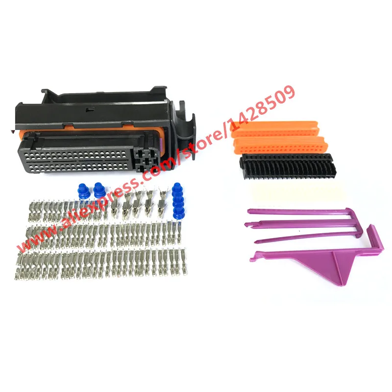

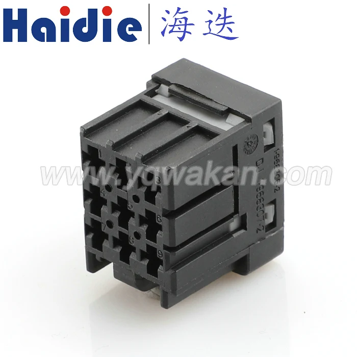

Pour les allergiques à la soudure, il est possible de faire un connecteur sur mesure pour le 2.0L, les connecteurs sont disponible sur aliexpress
et pour le v6

Re: L'ECU du coupé
Philippe74 a écrit :Tu fais de ces trouvailles toi! :D
j'avais déjà trouvé pas mal de référence en travaillant sur le multimédia du génésis, il y a un fournisseur chinois qui vend les connecteurs coréen de l'époque Haidie
Pour le moment on trouve tout sauf le connecteur de l'ecu du rd1 d'Arthur qui est spécifique à l'europe...
