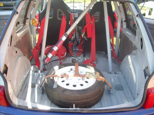

exemple d'un arceaux de base (mon ex 205)
et un arceaux complexe (ma nouvelle acquisition)
Le Fe45 est équivalent au Tu37b avec une Rm mini de 350 Mpa environ (MPa = mégapascal = 1N/mm²,et Rm est la résistance à la traction à température ambiante)
et vous prenez par exemple un 20MV6 est équivalent au Tu52b avec une Rm mini de 510 Mpa donc on voie bien que en cherchant d'autre matériau on peu avoir beaucoup plus performant en résistance :wink:
a savoir que ce type de matière est très difficile a trouver car reserver au arceaux cages :s5:

jo c'est quoi comme auto que tu a maintenant,là c'est plus un arceau,on apele sa une structure.en tous cas c'est beau!!
Re: arceau pour nos coupé
[quote="Ciric":2pzej0a6][size=150:2pzej0a6]jo c'est quoi comme auto que tu a maintenant[/size],là c'est plus un arceau,on apele sa une structure.en tous cas c'est beau!![/quote]
je laisse le soin a jo de l'annoncer sinon tu va faire un arrêt cardiaque :lol: :lol:
