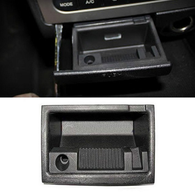

C est bien on voit bien comment changeait les ampoule, mes une question comment enlever le cendrier pour changeait l ampoule.
Messages : 7763
Re: Problème pulseur d air
Pierre67 a écrit :C est bien on voit bien comment changeait les ampoule, mes une question comment enlever le cendrier pour changeait l ampoule.
c'est une grosse merdouille à démonter!! 4 vis a l'arrière.
Pierre67
Messages : 31
Enregistré le : 04 janv. 2019, 10:51
Localisation : Voiron
Motorisation : 2l 143ch
Année : 2006
Message par Pierre67 »
Je n arrive toujours pas à vide le cendrier, j ai beau tiré dessus mes toujours pas arrivé à l enlever, l ampoule et juste derriere avec une pince à épiler on peut pas la retiré sans démonter.
Messages : 7763
il y a 4 vis a l'arrière du bloc cendrier.
Pierre67
Messages : 31
Année : 2006
Et le cendrier comment ont le vide
Messages : 7763
Pierre67 a écrit :Et le cendrier comment ont le vide
il faut tirer sur les hauts il y'a normalement une partie démontable
https://www.vocticgoods.xyz/dash-parts- ... 14690.html
Messages : 10204
Moi, je le fais avec l'aspirateur!! :ptdr:
Pierre67
Messages : 31
Année : 2006
Cendrier
OK merci vinzzz
