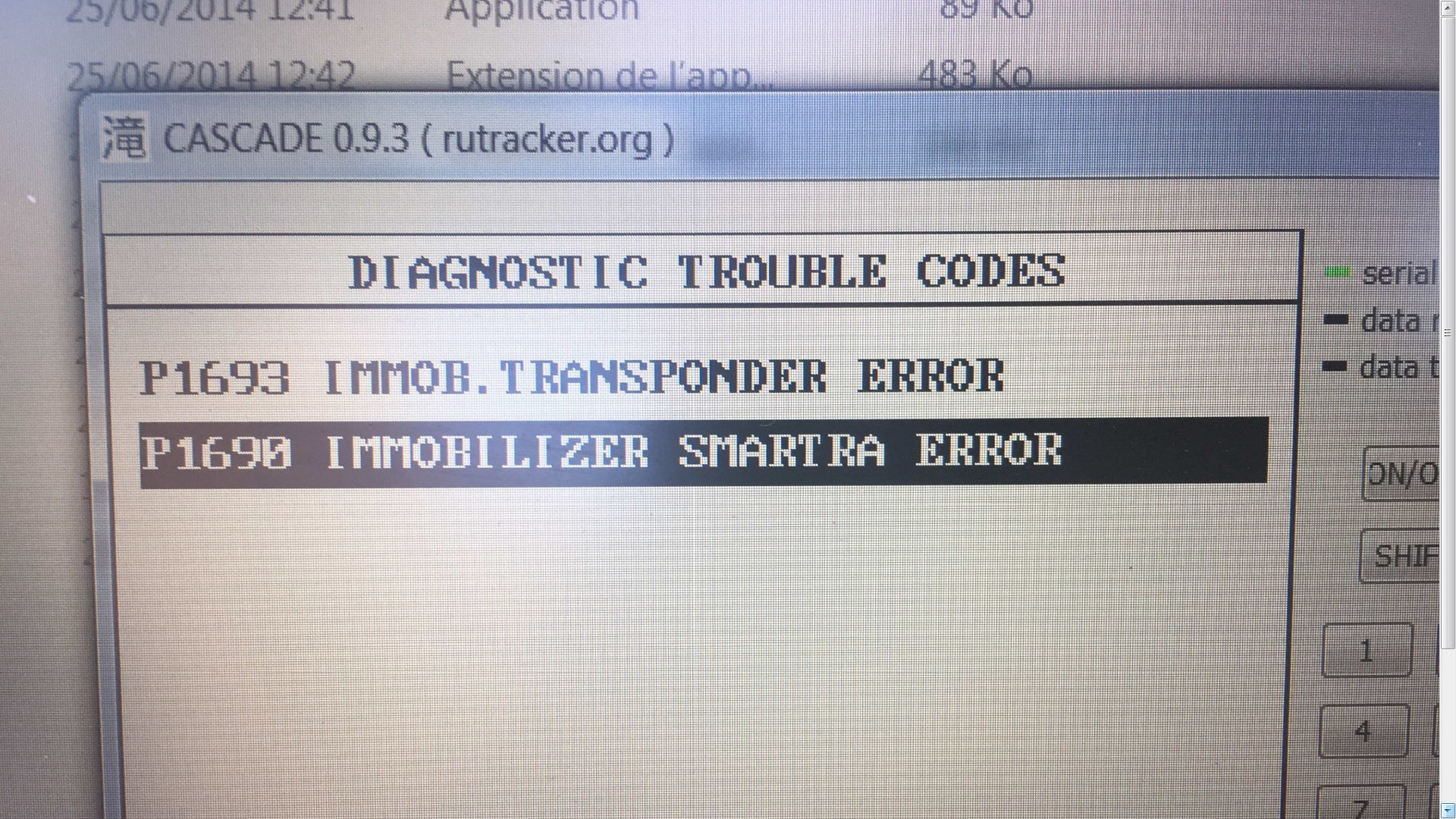

Les erreurs avec le nouveau BCM + l'ECU d'origine
Pour faire rouler la voiture jusqu'à chez hyundai j'ai installé l'ECU qui m'a été vendu avec le BCM et mis une clé qui correspond a ce BCM et cet ECU pour faire demarrer la voiture, problème c'est un ECU d'un modèle beaucoup plus vieux que mon GK FL2, à savoir un ECU qui n'est pas censé recevoir d'information d'un débitmètre et qui n'avait pas encore découvert la distribution variable (CVVT) donc il se passe que --> ralentit entre 2500 et 3000 tours qui régule, la voiture refuse d'accelerer plus et refuse aussi de ralentir jvous dit pas la partie de plaisir sur 50km.

au vus des codes erreurs ça pourrait bien être ça :O_O:
les 2 codes sont relatifs au transpondeur dans ta clés qui ne correspond pas a celui programmé dans la voiture
P1690 Hyundai Description The immobilizer system will disable the vehicle unless the proper ignition key is used, in addition to the currently available anti-theft systems such as car alarms, the immobilizer system aims to drastically reduce the rate of auto theft.

Ne t'inquiète pas pour la bobine de lecture elle était bien raccordée. Comme je te l'ai expliqué j'ai démarré la voiture avec une autre clé, un autre écu et un autre BCM. donc pas de soucis.
Le code P1690 indique une erreur smartra, pour rappel le smartra est integré dans l'ecu et dialogue avec le BCM pour certifier que tout va bien.
le code P1693 indique qu'il y a un problème avec l'antenne de lecture, mais si la communication ne se fait pas entre l'ecu et le BCM le defaut va aussi apparaitre.
pour rappel: Image

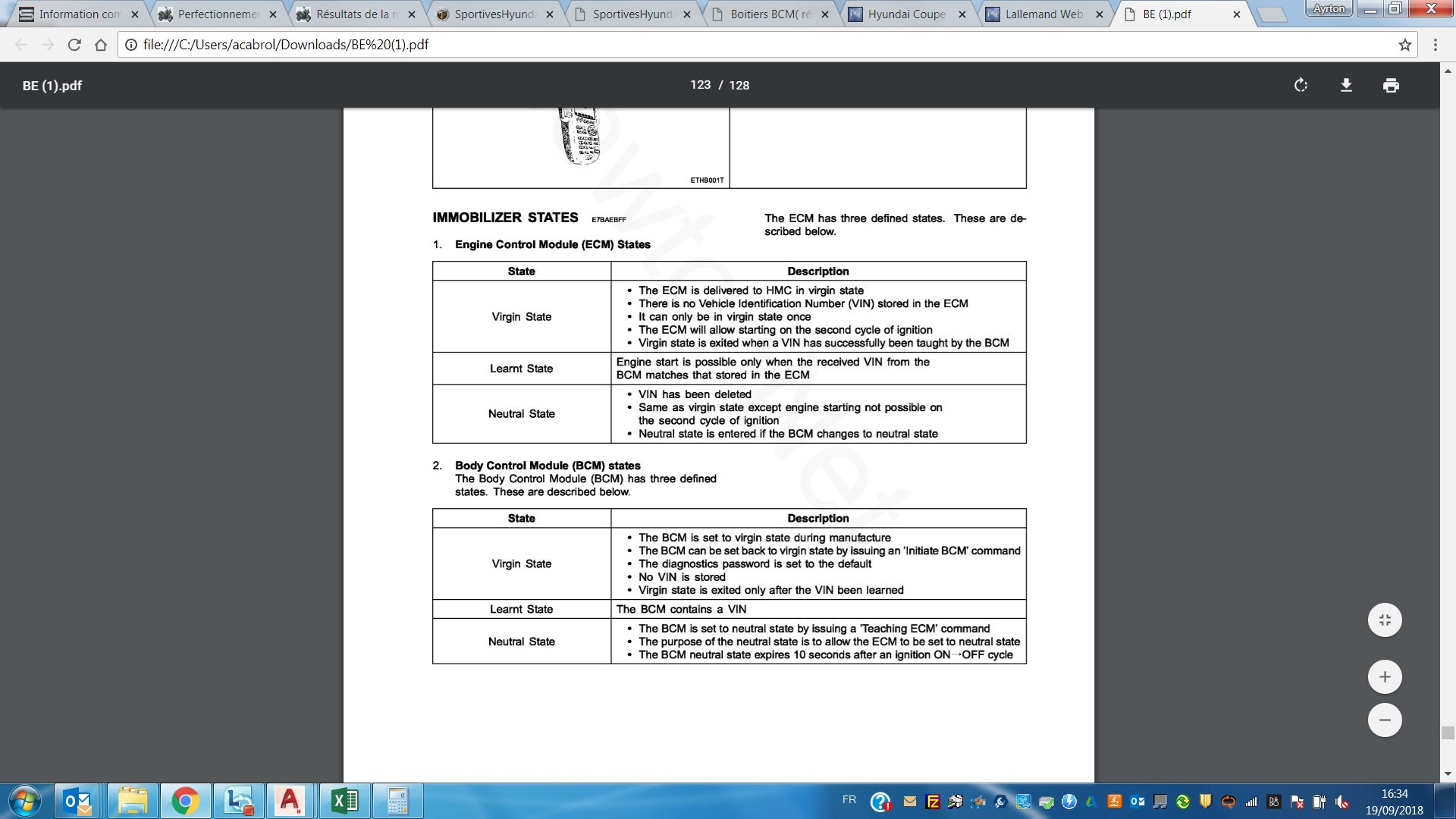

Sachant qu'il y a des moments ou j'ai fait apparaitre seulement le P1690 il n'y a pas de soucis avec la bobine.
C'est simplement le VIN dans le BCM qui ne matche pas avec le VIN de l'ECM
Comme vous pouvez le voir à la ligne ECM --> learnt state.
Donc hyundai va mettre le bon VIN dans le nouveau BCM et ca va rouler, programmerons les clés et les télécommandes si il le faut :)
