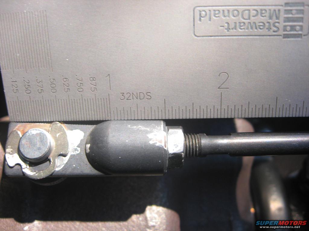

Je viens de regarder dans les doc hyundai, et il n'y a aucune procédure de réglage de la valve de baypass du turbo, donc le seul truc qu'il pourront faire c'est en installer une neuve.
tu as aussi plein d'info sur le forum us
https://www.gencoupe.com/2-0t-discussio ... issue.html
un certain Ronin était dans le même cas que toi, il a remis la voiture stock et après un certain nombre de km c'est rentré dans l'ordre, il a aussi fait un reset ECU.
ils parlent aussi d'un clip de maintient du bras qu'il est facile de perdre
source
https://www.gencoupe.com/2-0t-discussio ... nt-18.html
Fais aussi attention à hyundai je suis pas certain qu'il aime beaucoup les reprogrammations!
et voici le réglage stock du levier (c'est des pouces ")AH HAH!!! OKAY I WUV YOU!!
Wow I totally forgot that I lost the little E clip for my Wastegate arm AGES ago and was using a little C clip to hold it in place! Wow just wow - because the last time It came off it was acting THE EXACT same way!
Sometimes I'm an idiot lmao.
Now to take off the heat shield and put the WG arm back on and find a different C/E clip to hold it in place!
source
