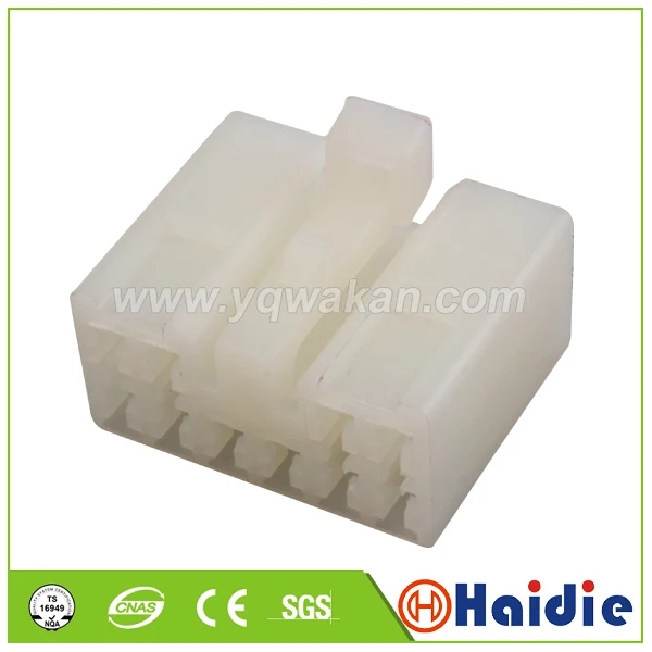

je vous laisse le lien de tout les connecteur ket
http://www.ketco.co.kr/data/ketcatalogue.pdf
pour le multimonitor system KET 090 10F
