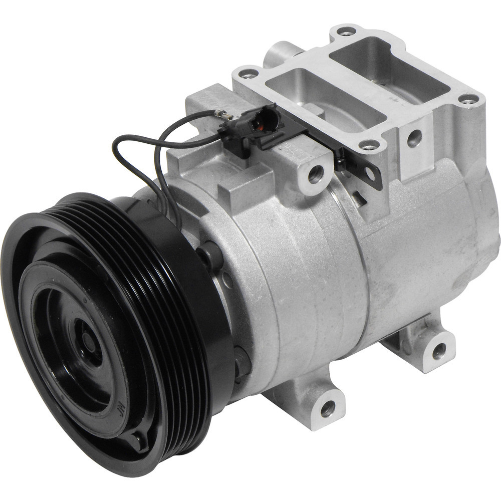

Bonjour tout le monde qui pourrait me prendre une photo du compresseur de clim pour un coupé 2.7 V6.
J'ai un souci avec ma clim je n'ai pas de froid alors que je l'ai fait recharger donc je voudrais tout simplement savoir si quelqu'un pourrait me prendre cette fameuse photo.
Je vous montre sur la photo c'est entouré en rouge ce que je recherche c'est tout simplement le branchement du compresseur de clim j'ai l'impression que mon compresseur n'est pas relié à quoi que ce soit comme alimentation je trouve ça vraiment bizarre.
Ps : j'ai déjà vérifié tout le reste c'est-à-dire relais fusible capteur de pression et tout cela fonctionne le seul défaut que j'ai trouvé c'est cette fameuse prise.

Bonjour, il y'a bien une prise électrique a connecter c'est le solenoid du compresseur de clim quand tu actives ta clim tu dois sentir le moteur forcer un peu plus
la masse est prise sur le châssis et le plus par un connecteur noir

Je crois que j'ai fait une découverte j'ai effectivement une prise de débranché relié à deux autres branchement je pense que c'est cette prise mais je voudrais une certitude la première photo montre la prise la seconde montre les deux prises d'où part la prise qui est débranché

ça y ressemble très fortement
regarde ça c'est identique a la v6

Voilà à quoi ressemble la fameuse prise que j'ai retrouvé sans câblage dessus donc je pense que je suis sur la bonne piste :D

Sur la vidéo de youtube du Santa Fe effectivement ça ressemble énormément à ma prise je vais la remontée entièrement et je verrai si ça fonctionne

C'est good ça fonctionne j'ai touts rebranché merci à toi Vinzzz34 ta vidéo m'a supprimé d'un grand doute :ptdr:
