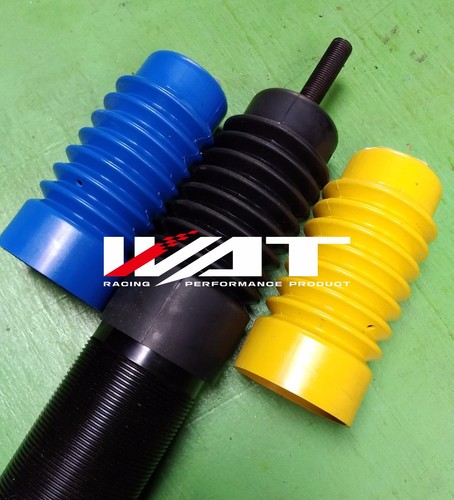

Du coup en parlant des combinés filetés, XYZ m'avait dit qu'ils pouvaient m'avoir des pièces au détail si je faisais une restauration, mais du coup à priori pour le moment en tout cas j'ai que les soufflets de protection à remplacer obligatoirement, donc je vais pas payer une commande en Angleterre juste pour ça, j'ai cherché de l'universel mais je trouve que des trucs pour moto qui sont soit beaucoup trop longs soit avec un diamètre côté petite barre beaucoup trop gros (j'ai besoin d'un trou à 50mm et un trou à 20mm), mais suite à un conseil d'un ancien du groupe UK je pense avoir trouvé mon bonheur dans des soufflets de crémaillère de direction universels en silicone qui se découpent aux diamètres souhaités !
Universal-Silicone-Rack-Pinion-Steering-Gaiter-Pinion-Boots-Cable-Ties-Clamp-Kit-For-Car-Parts.jpg
J'en ai commandé 4, on verra bien ce que ça donnera...
Messages : 7763
Re: [RD1] Le nouveau projet de rAthus : le RD1FL
Belle trouvaille , ça devrait faire le job, c'est simplement un anti poussière de toute manière
sinon tu avais ça
https://www.ebay.fr/itm/Godspeed-Coilov ... 3085552680
et même des jaunes ici si tu veux rester dans les colories
https://www.ebay.com/itm/coilover-suspe ... 2468158083

Ce n'est pas les mêmes sollicitations je suis plus réservé quand à dire que ce serait une bonne solution :huh:

man3515 a écrit :Ce n'est pas les mêmes sollicitations je suis plus réservé quand à dire que ce serait une bonne solution :huh:
C'est du silicone, ça devrait pas bouger, surtout que c'est conçu pour prendre bien plus d'étirement sur une crémaillère de direction que sur un amortisseur, en étant serti des deux côtés sur la crémaillère alors qu'il ne le sera que du gros côté sur l'amortisseur.
En tout cas l'anglais roule avec sans souci depuis quelques années :)
vinzzz34 a écrit :sinon tu avais ça
J'avais pas vu ton édit, c'est prometteur !
Le premier est beaucoup trop cher (pas tant les 15€ du produit mais plutôt les 30€ de frais de port), le second plus intéressant, à voir la qualité du caoutchouc ! Je vais peut-être me laisser tenter...
