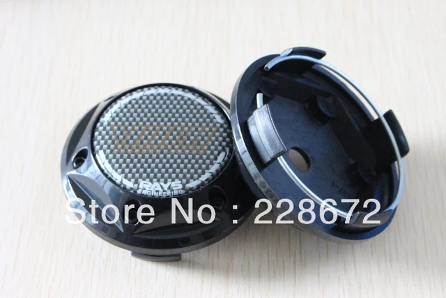

Nouvelles jantes reçus et montées ;) pb les écroues japan racing on un peu de mal a passé, j'ai poncé un peu la peinture sur les cotés des boulons ça passe ;) et les caches fournie par japan racing ne passe pas à l'avant il touche les vis de cardan, solution de drift shop mettre des élargisseurs 3 ou 5 mm, je vais plutôt partir sur les caches excentrés
