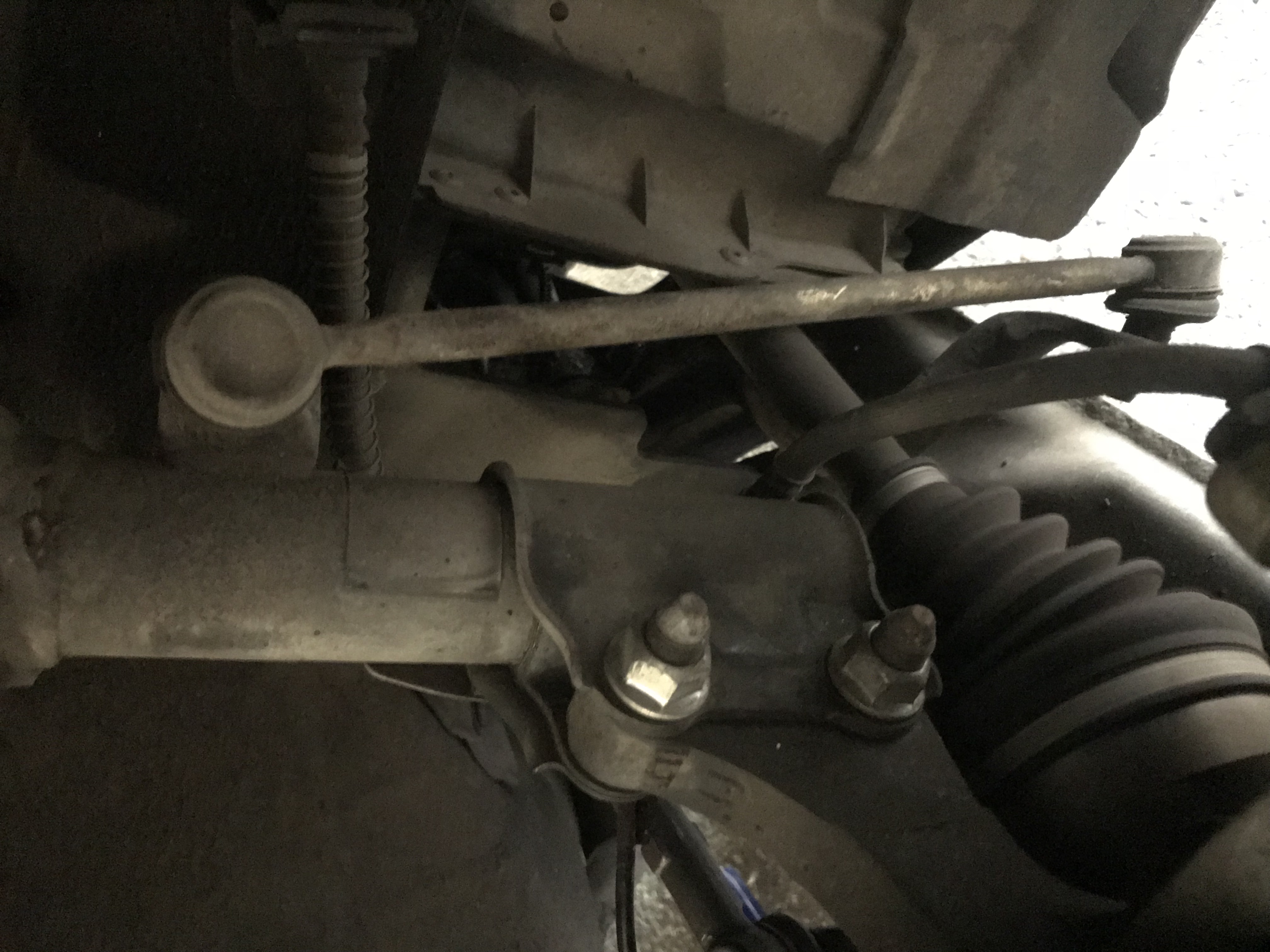

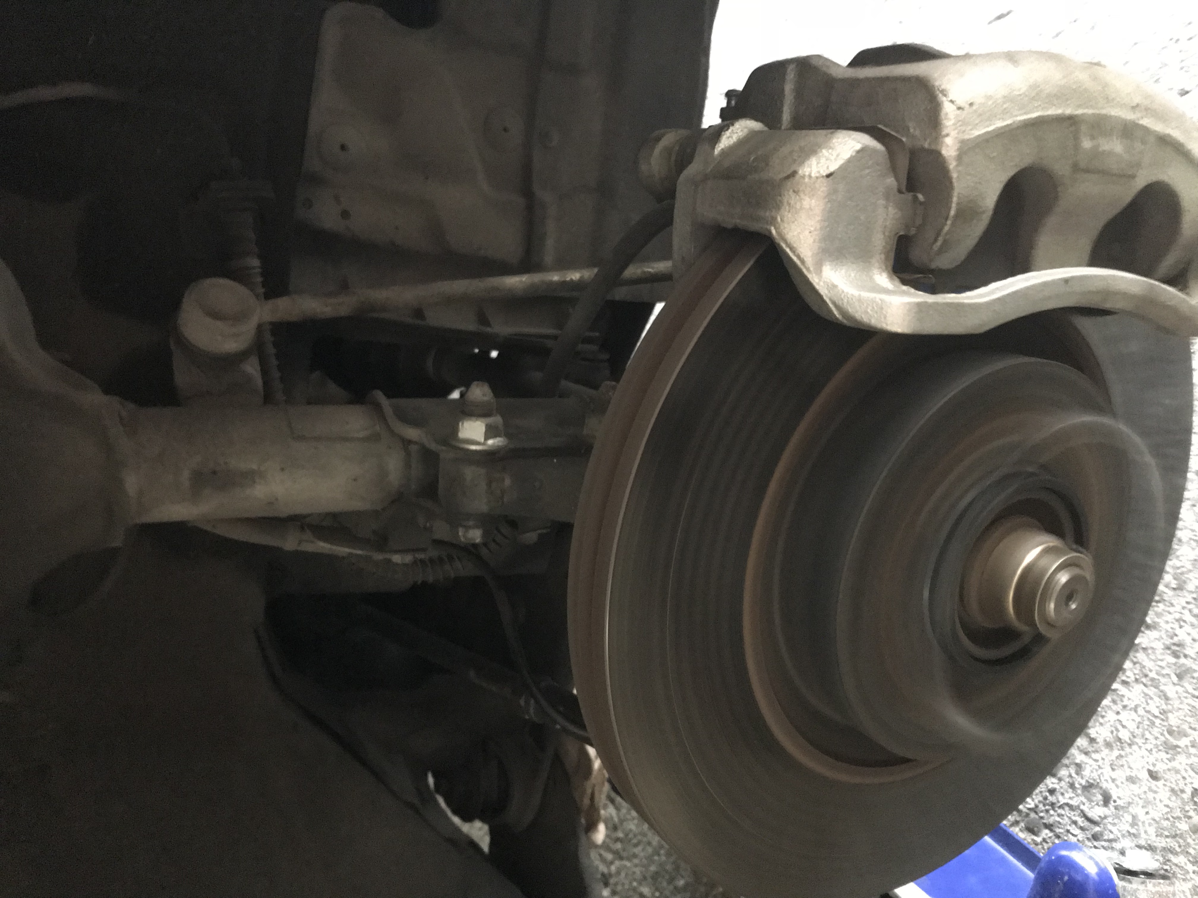

j'ai démonter la roue et noté une biellette de direction naze, je l'ai changer mais le bruit est toujours le même,
la biellette de barre stabilisatrice me semble bien fixé, le cardan tourne correctement , le triangle semble en bonne forme.
Des idées?

La roue a-t-elle du jeu?
Philippe74 a écrit :La roue a-t-elle du jeu?
non

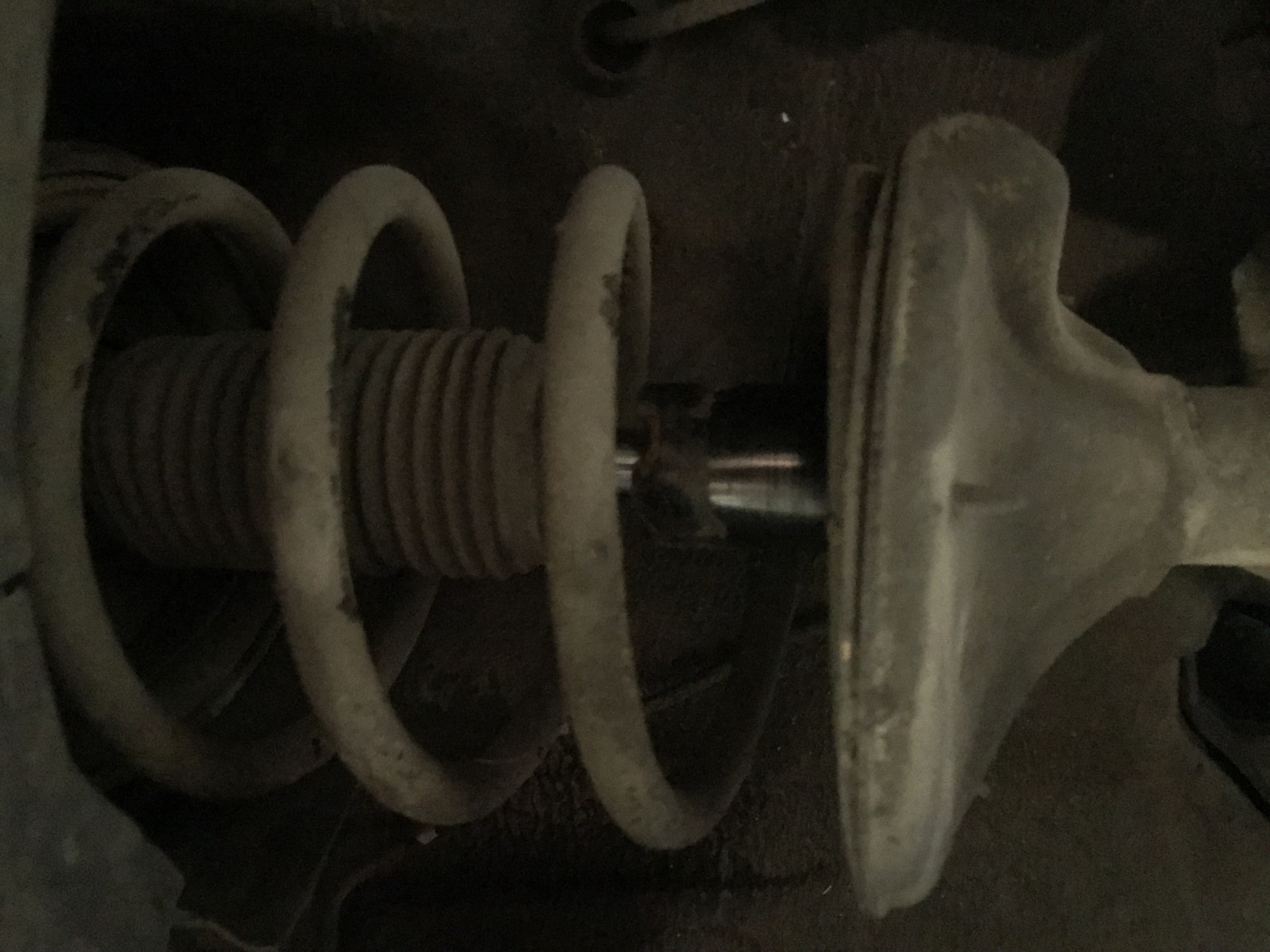

man3515 a écrit :Vérifie que les boulons des têtes d'amortisseurs ne soient pas desserrés.
gagné :D j'ai trouvé se matin,
https://youtu.be/-RyHZWX2wIs
par contre comment le resserré ça tourne dans le vide?

Il faut pas soulever la voiture ? :)
Messages : 20811
Non. De mémoire faut réussir à bloquer la tige/le verin avec les mains ou une pince.

man3515 a écrit :Non. De mémoire faut réussir à bloquer la tige/le verin avec les mains ou une pince.
Bon ok, c'est ce que j'avais fais, mais ça re-dévisse :blessé:
