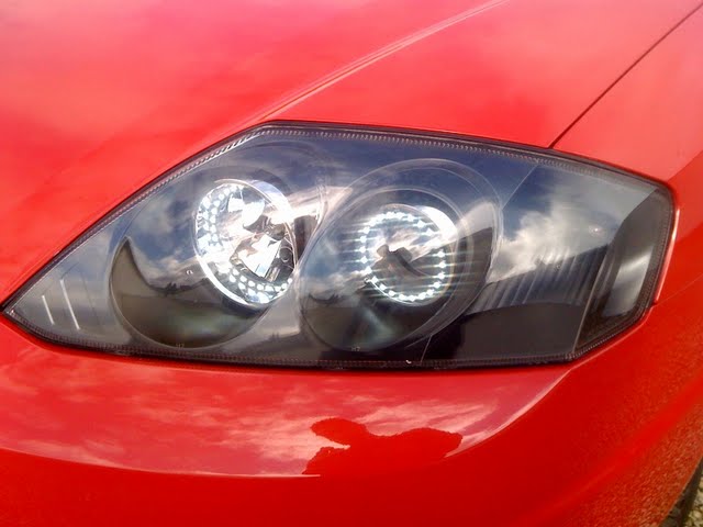

Aujourd'hui j'ai enfin remonter mes feux avant, j'avais virer les fameux caches clignotant orange et peint le fond des phare en noir
phares en pièces :yy:
Après une bonne séance de poncage
Niveau peinture j'ai utilisé un appret spécial plastique pour l'accroche spécifique de la peinture sur le plastique acheté chez castorama, ensuite un appret de couleur gris (je voulais un blanc mais il y en avais plus) acheté chez norauto et en dernier la peinture noir mat de chez norauto aussi
2 couches d'appret gris sur les pièces (Je n'ai pas pris de photo des pièces avec l'appret spécial plastique car il était transparent) espacé de 30min par couche.
j'ai laissé séché 2h30 le basare puis 3 fines couches de peintures espacé de 30min puis séchage complet une nuit
Phares assemblés
puis photos du coupé avant et après
Sa change quand même radicalement la face avant je trouve :love:
Me reste à changer les répétiteur car sa fait un peu tache :loll:

Oui, pas mal. J'aurais laissé les cerclages des feux en chromé à ta place, mais chacun ses gouts.

Bravo :) très beau résultat

quelle belle gueule :love:
bravo pour le travail accompli :wink:

Beau boulot :clap: , mais les clignotants éclairent ils suffisamment sans leur réflecteur chromé (attention au CT) ?

J'avais pas fait attention mais on à la même en gris :lol:
Bravo pour tes feux, ça change. Par je me suis posé la même question pour les clignotant.

merci les gars :yy:
[quote="Mariolhand2":t1z23r0g]Oui, pas mal. J'aurais laissé les cerclages des feux en chromé à ta place, mais chacun ses gouts.[/quote]
J'hésiter en fait au début, j'avais peur que sa fasse bisarre en fait avec les cerclages chromé, du coup j'ai tout peint :drink rink mais au final sa aurai rendu pas mal aussi avec les truc chromé, j'en ai vu une ou 2 sur leboncoin comma sa
[quote="SPRINGER":t1z23r0g]Beau boulot :clap: , mais les clignotants éclairent ils suffisamment sans leur réflecteur chromé (attention au CT) ?[/quote]
Justement une fois tout peint je me suis dit m!¤@#e j'ai peint les reflécteur des clignotant :loll: finalement sa va sa se vois assez, j'ai mis des ampoules oranges pour l'instant car je suis aller voir chez norauto et ils vendaient que des ampoules chromé philips a 20€ les 2 ampoules :drink loll:

Sur la mienne j'ai laissé les ronds chromé et peint le reflecteur de cligno, regarde ce que cela donne

Je doit avouer préférer la version avec les chromes, mais beau boulot ;)
Plus qu'à changer les répétiteurs et se sera parfait !!

En effet avec les chrome sa rend plutot bien, je ne pensais pas que sa rendrai comme sa :mrgreen: bon pas grave j'ai tout peint :loll:
je commanderai mes répétiteurs une fois que mon problème de montage du catback sera solutionné car la c'est un peu le merdier le montage :gluk:
Pour les ampoules je pense que je vais les commander sur ebay alors :loll: car 20€ les 2 je veux bien que sa soit philips mais a se point :drink rink
