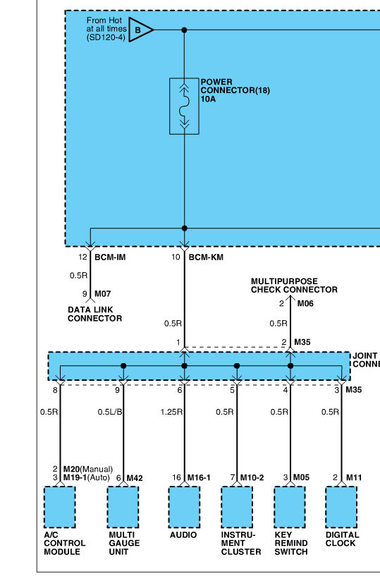

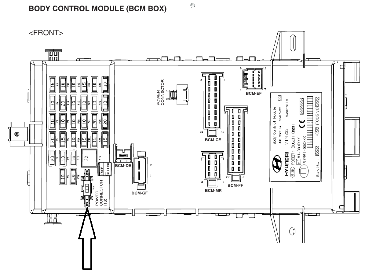

bon j'ai merdé au remontage de ma console centrale cour circuit sur les + des manos ,
plus de centralisation, les aiguilles du compteur qui s'affolent , plus de mano,
c'était le vilain fusible dans un support jaune en bas a gauche , ouf plus de peur que de mal ;)
il en coupe du monde le vilain
