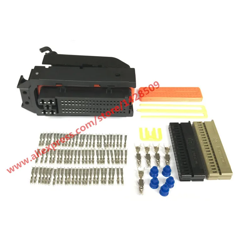

non j'ai pas encore regarder j'allais rallonger le fils qui va au calculateur directement, au final j’attends une prise pour faire une rallonge que je pourrais enlever quand je veux sans toucher au faisceau d'origine.

Pas mal, c'est exactement ce que je fais pour mes modifs et c'est bien plus simple, par contre moi j'ai récupéré un ECU hs et sa prise afin de faire le faisceau avec directement.

j'ai un deuxième ecu mais je le touche pas et la prise me prendra un mois avant d'arriver malheureusement. Il faut juste que je regarde si je peut bancher directement le fic avec mes 4 nouveaux injecteurs

pas de chance pour le délais, tu l'as commandé où ta prise ?

Pour me part la rallonge ECU n'a pas marché, le coupé ne démarrait pas

Je viens de commander l'intégralité des connecteurs du bus multimédia de la génesis , je commences a être calé en connecteur hyundai ^^
https://fr.aliexpress.com/item/81-Pin-W ... 0000000000
https://fr.aliexpress.com/item/Livraiso ... 6a75195-11
https://fr.aliexpress.com/item/Livraiso ... b546397-18

sur aliexpress tu trouveras pas ailleurs

vinzzz34 a écrit :Je viens de commander l'intégralité des connecteurs du bus multimédia de la génesis , je commences a être calé en connecteur hyundai ^^
oui ce sont les bonnes prises de tte façon il y a pas beaucoup de vendeur

Haidi semble avoir tout le catalogue dispo sur ali à pas chère ^^
