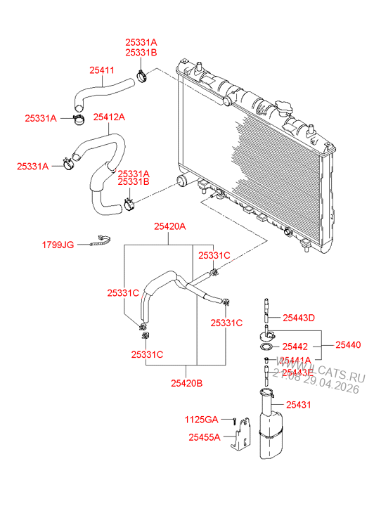

Il me semble que c'est pour le refroidissement d'huile de la boite automatique
https://www.ilcats.ru/hyundai/?function ... anguage=en
