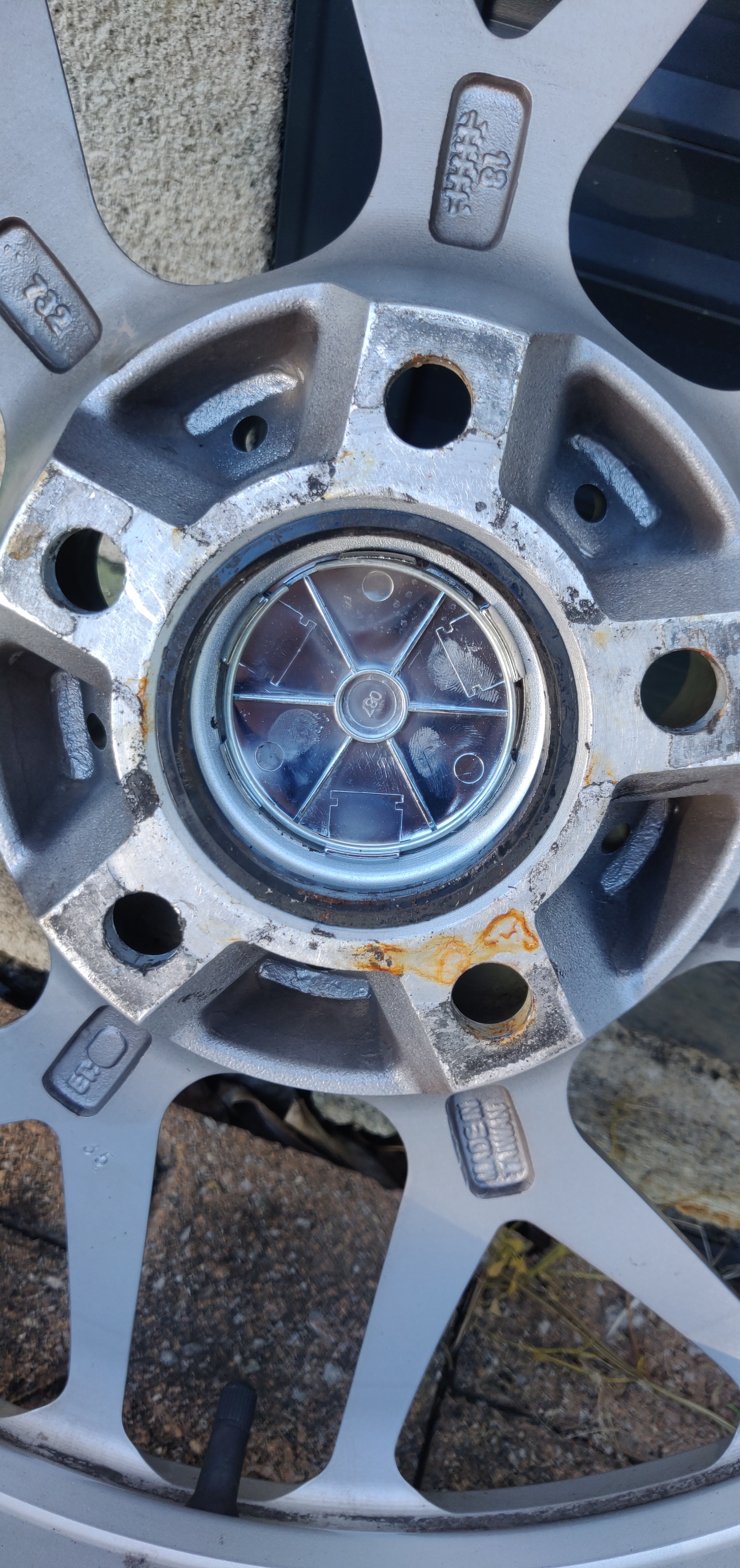

Ah oui j'ai oublié de préciser mais l'équilibrage a été vérifié et une géométrie à été faite après le remplacement des biellettes

L'alésage de tes jantes est supérieur à l'alésage du Coupé ? As-tu mis des bagues de centrage ?

L'alésage d'origine est de 67.1 je crois et mes nouvelles jantes sont en 74.1.
Je vais commander aussi ces bagues pour voir si ça résout le problème, bien que le soucis ne sois pas apparu immédiatement après la pose des nouvelles jantes

Les bagues de centrage c'est primordial quand on a un alésage différent !ValTuscani a écrit : ↑26 mai 2021, 13:43 L'alésage d'origine est de 67.1 je crois et mes nouvelles jantes sont en 74.1.
Je vais commander aussi ces bagues pour voir si ça résout le problème, bien que le soucis ne sois pas apparu immédiatement après la pose des nouvelles jantes.
Merci du conseil

En effet, au début il se peut que ça ne se ressent pas, mais avec les kilomètres l'usure dû à l'absence de bague s'accentue et quand tu le ressens c'est que tu as déjà bien "bouffé" le bazar!
