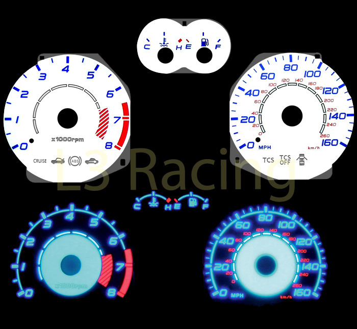

http://cgi.ebay.com/ebaymotors/03-04-05 ... 259507009&
voila je voulais savoir si je mettais ca est ce que ca éclairera encore en orange ou alors comme sur le lien ?

ça va eclairer comme sur l'image, par contre tu sera en mph et non en kph :?
voila je voulais savoir si je mettais ca est ce que ca éclairera encore en orange ou alors comme sur le lien ?[/quote]

euh ca veut dire koi ca ?
ça va eclairer comme sur l'image, par contre tu sera en mph et non en kph :? [/quote]

ça veut dire que la vitesse indiquée est exprimer en miles par heures (comme aux states)...malgré tout c'est quand même affiché en kilomètres par heures (juste en dessous des miles) mais en plus petit...
En bleu = Miles par heure
En rouge = Kilomètres par heure
euh ca veut dire koi ca ?[/quote]

Normalement les fonds de compteur plasma sont fournis avec un variateur de luminosité qui fait passé du vert au bleu clair, le orange devrait être caché par un fond noir fourni avec.
