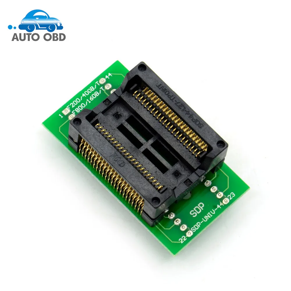

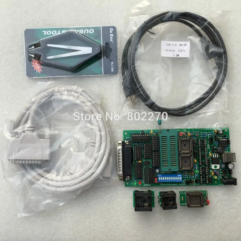

Concernant l'eeprom
datasheet dispo ici
https://pdf1.alldatasheet.fr/datasheet- ... -70SC.html
c'est un 44 pin au format SOP
pour la lecture je penses acheter ça
un programmateur tl866 avec l'adaptateur SOP 44
j'attends cependant les conseils de Sphynx2963 :)

finalement j'ai pris un programmateur willem qui semble plus compatible et un peu moins chère
et l'adaptateur sop44 qui va bien
