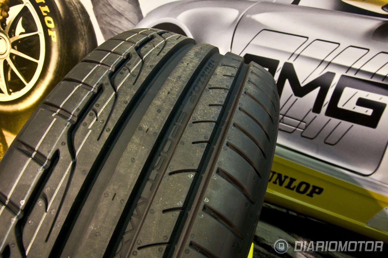

Je prendrai très certainement le Dunlop, on aura un élément de comparaison sur le forum
. (et les futurs remplaçants seront des Hankook).
