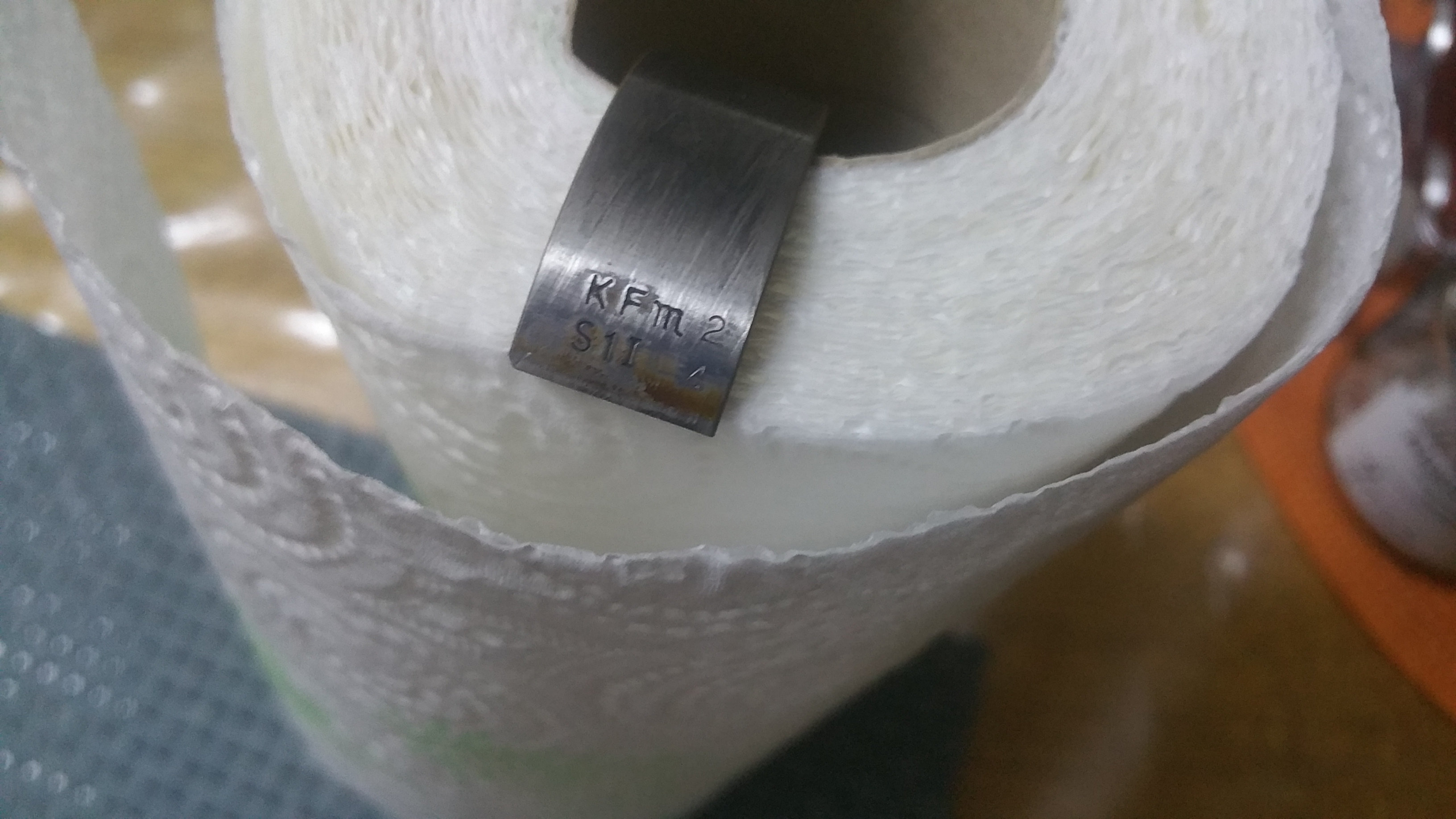

J'ai démonté 4 coussinets sur les 6. Le premier celui côté volant moteur fait la gueule (voir photo). Par contre sur les autres il y a des inscriptions (Hyundai dit que rien n'est inscrit dessus, peut être ont-ils déjà été changés?. )
Vous en pensez quoi ?

il faut que tu mesures le jeu sur chaque couple de coussinet de bielle au plasti jauge (valeur standard 0,018 - 0,036 mm).
A l'origine tu a pratiquement que des coussinets standard , commande donc un set de coussinet standard
et un 23060-37230 (classe D marquage vert) pour ta bielle numéro 5
regarde sur xexpress
5*23060-37220
1*23060-37230

Coussinets je penses non d"origine, peut être des DNJ

Bonsoir à tous. Merci pour votre aide, j'ai reçu les coussinets mi juillet. Ils sont changés et le moteur a retrouvé un bruit normal. Visiblement les coussinets avaient déjà été changés. En espérant que cela dure...
