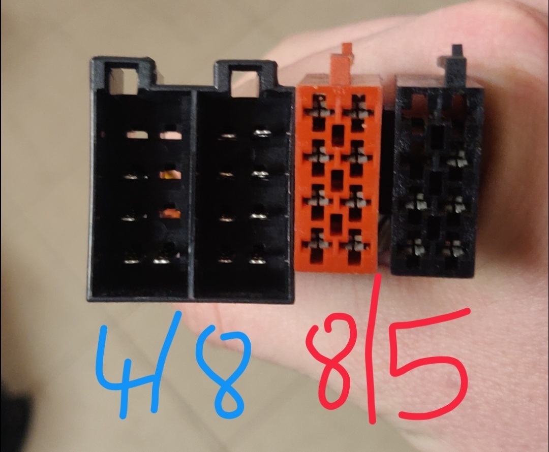

Tout à fait, c'est une commande en fait. Val si tu peux post une photo des 2 faisceaux branché, sous qq angles différents

De haut en bas : cablage voiture origine puis une sorte d'adaptateur (je ne sais pas si c'est d'origine) puis cablage de mon nouveau poste et enfin cablage de l'ancien poste

Ahhhh le fameux adaptateur dont je te parlais photo 2, il devait être branché au faisceau du pioneer? Donc en faisant de même avec le faisceau de ton nouveau poste, si ça marche pas ainsi ce sont ces photos qui serait intéressantes

Alors tout d'abord on voit que l'adaptateur est paramétré pour recevoir 5 connections sur son côté noir.
Le faisceau double DIN ne lui "offre" que 4 connections.
Le cinquième emplacement vide était occupé par un câble blanc/bleu sur mon poste simple DIN. Ce câble correspond bien au niveau couleur à mon câble amplifier turn on sur le faisceau double DIN.

Le mappage de l'audio à l'air pareil, y a que sur l'alim qu'il y a un.e différence. Si j'ai bien vu ton pioneer n'avait lui même que 3 fil sur le faisceau alim, c'est plutôt l'emplacement de ces fils que le nombre qui me gêne de ce que je vois, mais que ça coupe le son je comprend pas. Perso j'essaierai le faisceau du pionneer sur ton 2 din, et je testerai les sorties audio de ton 2 din si ça marche pas mieux, y a un doute la dessus quand même.

J'y ai pensé mais le faisceau du simple din ne se branche pas sur le 2 din.
Peut être qu'il faut juste raccorder le bleu/blanc

Alors remap le côté alim de ton 2 din comme il est fait sur le pioneer.
