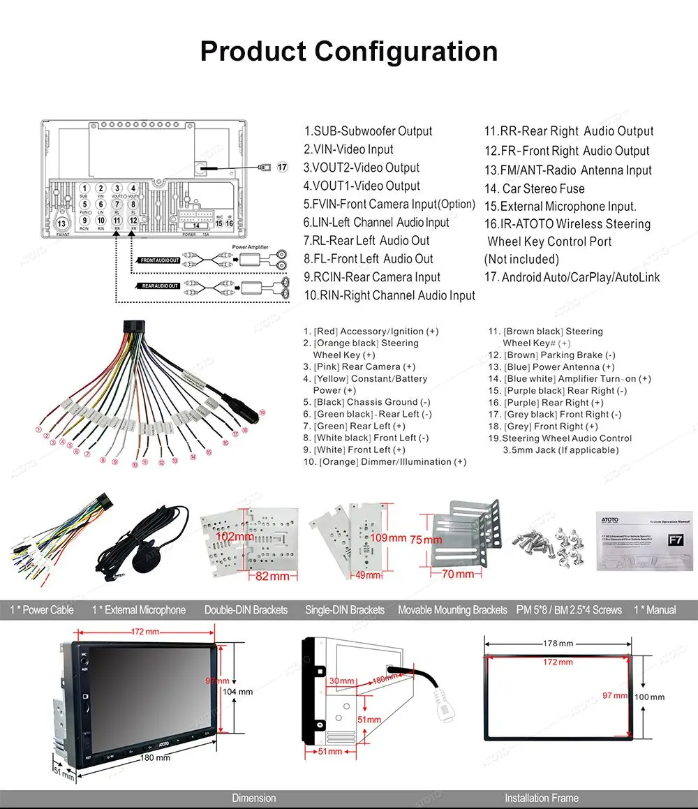

Bonjour, je viens d'acheter un autoradio 2din ATOTO F7 modèle F7G2A7SE.
J'ai réalisé tous mes branchements notamment au niveau du faisceau mais lorsque je lance une musique que ce soit en bluetooth sur prise AUX ou même la radio je n'ai aucun son qui sort des enceintes du véhicule (GK3 V6 2002). J'ai bien vérifié que les câbles des 4 enceintes sont bien présents sur le faisceau fourni avec le poste.
Le courant passe bien, le Android auto marche bien etc.. mais pas de son.
Mon précédent autoradio n'était pas d'origine, c'était un Pioneer simple din acheté chez feu vert et je n'avais aucun soucis.
On m'a parlé d'adapteur de faisceau, quelq'un aurait une référence ?
Merci d'avance. Je vous joindrai dès que possible des photos du câblage (sûrement demain aprem quand j'aurais le temps)

sur le v6, il me semble qu'il y a un amplificateur d'origine, tu n'aurais pas oublié le fil remote pour l'activer?
regarde la page 132
https://www.sportiveshyundai.fr/wp-cont ... agrams.pdf
le fil 14 du atoto blanc/bleu
doit aller sur la pin 12 du faisceau d'origine (connecteur M16-1) le câble devrait être blanc/orange
c'est le fin N°8 sur cette image

Effectivement mon fil " amplifier turn on " est présent sur le cablage fourni avec le poste mais il n'est pas branché sur la prise
je l'avais remarqué mais je ne savais pas si c'était un cable essentiel. Je vais regarder de ce côté voir comment solutionner ça.
Si ça fonctionne pas j'essaierai avec un adaptateur et sinon le poste repart chez amazon

Je crois que le câble n°8 sur ton image n'est pas présent dans le cablage d'origine de ma voiture...

Sur mon ancien poste j'avais bien un câble bleu et blanc (qui devrait correspondre à amplifier turn on + mais il était relié au câble aut antenna de ma voiture

oui l'alim de l'antenne doit être relié au remote de l'ampli,
les schémas du site ne sont pas rigoureusement bon car d'origine américaine.
Refais la connexion et tient nous au jus !
